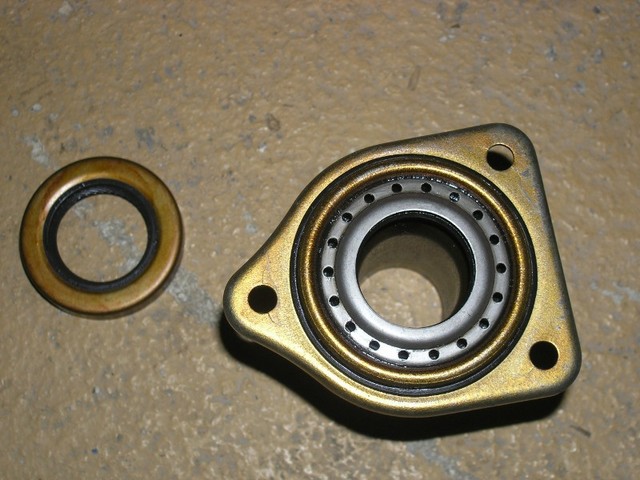

#137 Сообщение помпушка » Чт фев 11, 2016 1:51 am
Николай, предложите выжимной механизм, вместо данного сальника(каталожный номер 46411951). Могу размеры прислать.
Хочу гидравлический поставить. Вилка под обратный выжим не импонирует.

#138 Сообщение Скиталец » Чт фев 11, 2016 11:28 am
Т.е. нужна гидравлика под обратный выжим? Или под нормальную сцепу?
Не совсем понятна суть вопроса. И при чем тут сальник?

#139 Сообщение помпушка » Чт фев 11, 2016 11:32 am
Скиталец писал(а):Т.е. нужна гидравлика под обратный выжим? Или под нормальную сцепу?
Я хочу поставить гидравлический выжим под нормальную сцепу.
Ну сальник в любом случае нужен...
В общем задача, просто перейти с этой конструкции с сальником вала, выжимным и вилкой, на гидравлический выжимной.

Петро
Сообщения: 151
Re: сцепление.
#140 Сообщение Петро » Чт фев 11, 2016 11:42 am
помпушка
А от чего коробка?
помпушка
Сообщения: 3060
Re: сцепление.
#141 Сообщение помпушка » Чт фев 11, 2016 11:45 am
Петро писал(а):помпушка
А от чего коробка?
Ну у меня с Дельты Грали, но по факту почти все Фиат\Альфы\Лянчи дизельные и старые бензинки бывают с таким типом выжима. Обратный и прямой ставился.
...я люблю жирух в легинсах...
Петро
Сообщения: 151
Re: сцепление.
#142 Сообщение Петро » Чт фев 11, 2016 11:47 am
у опелей похожее посадочное под подшипник.
помпушка
Сообщения: 3060
Re: сцепление.
#144 Сообщение помпушка » Чт фев 11, 2016 11:57 am
Петро писал(а):у опелей похожее посадочное под подшипник.
Видел уже это, но у нас тут не равносторонний треугольник.
помпушка
Сообщения: 3060
Re: сцепление.
#146 Сообщение помпушка » Чт фев 11, 2016 12:01 pm
Петро писал(а):Ну так переделать.
Приварить алюминия и нарезать резьбы)?
Вот такое
Петро
Сообщения: 151
Re: сцепление.
#147 Сообщение Петро » Чт фев 11, 2016 1:41 pm
Сделать переходную пластину под опелевский выжимной. Зачем варить? Подайди к любому дедушке который переделывал себе сцепление с двухмассового на одномассовое он тебе раскажет как делать.
помпушка
Сообщения: 3060
Re: сцепление.
#148 Сообщение помпушка » Чт фев 11, 2016 1:43 pm
Петро писал(а):Сделать переходную пластину под опелевский выжимной. Зачем варить? Подайди к любому дедушке который переделывал себе сцепление с двухмассового на одномассовое он тебе раскажет как делать.
подробнее давай)))
Петро
Сообщения: 151
Re: сцепление.
#149 Сообщение Петро » Чт фев 11, 2016 2:12 pm
делается пластина(шайба). прикручивается к коробке.в ней делается крепление под другой выжимной. естественно учесть установку сальников, длинну хода выжимного.
помпушка
Сообщения: 3060
Re: сцепление.
#150 Сообщение помпушка » Чт фев 11, 2016 2:39 pm
Петро писал(а):делается пластина(шайба). прикручивается к коробке.в ней делается крепление под другой выжимной. естественно учесть установку сальников, длинну хода выжимного.
каааак сложно :(
