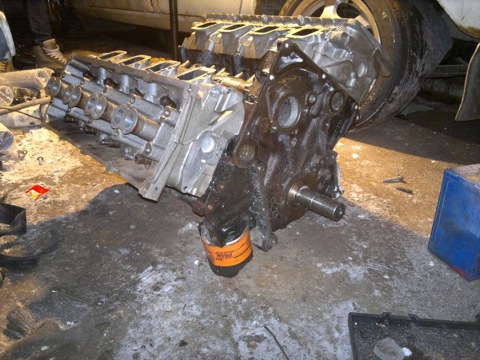

#510 Сообщение palm » Чт янв 03, 2013 7:35 pm

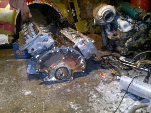

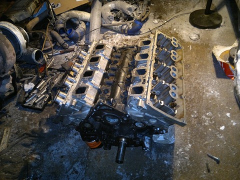

Итак,хотелось рассказать о еще одном сезоне :super:
Вот и проехал сезон 2012 по дрифту в РБ.Было крайне интересно участвовать и валить.
Хочется сказать спасибо организаторам.что дали нам 4 ивента!)и очень хочется удвоения их в этом году)
Тачка собственно прекрасно себя чувствовала,4хлитровый мотор показал себя с нормальной стороны,(это радует).
Опять же напишу.что я на ней проездил каждый день,и нигде ничего не отваливалось(но то есть отваливалось конечно,но не смертельно) :mrgreen:
Пулька имела малый расход и хорошую динамику.На данном этапе авто разобрано и готовится утсановка турбированного мотора HEMI.Учитывая вес и габариты соответсвенно мотор будет задвинут максимально в салон.тк мотор автоматный к нему приделывается мкпп bmw-М5.редуктор также будет заменен на 2.25.
Учитывая опыт прошлого сезона,когда поставив широкую и новую резину я поехал быстро,будем переделывать колесные ниши под 18 резину.
Еще заметил момент,когда я переделал аккерман с параллельности на практически стоковые углы отклонения, то тачка перестала тормозить выворотом!(это совет тем,кто решит ездить на малой базе)
Еще заметил,чем мягче задняя подвеска,тем проще ехать.
За сезон было много всего,кузов прожил 2 сезона и превратился в не пойми что,посему за зиму мы его обновим,облегчим.и будем в строю!)
Добавлю фоток и пару видео(ну что есть) для разнообразности текста.
а вот и мотор)Изображение
всем суперского сезона!!!!

#511 Сообщение Vitamin » Чт янв 03, 2013 10:28 pm

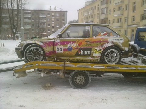

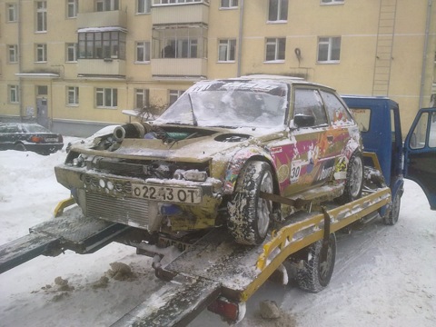

Фото на Эвакуаторе для чего? :oops:
p/s/ Сама до домика-гаража не могла доехать на сликах? :mrgreen:
p/s/ p/s/ А я так сильно загонялся "чистотой" в гараже при сборке мотора!!! :wall:
palm
Сообщения: 4151
Зарегистрирован: Вт сен 18, 2007 3:25 pm
Откуда: Minsk-Molodechno
Re: заз 1102 1991г.в.HEMI 5.7-6.4v8 Turbo
#512 Сообщение palm » Чт янв 03, 2013 10:40 pm
Vitamin
и тачечка не смогла выехать со двора с заварочкой)))
это была разборка))) :mrgreen: :mrgreen: :mrgreen:
